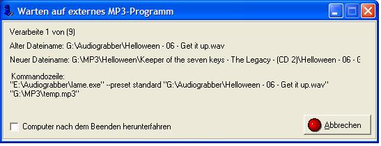

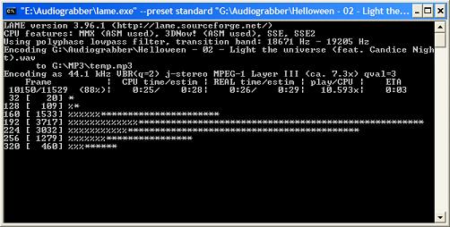

<p dir="auto">Nach der Auswahl von meheren .wav Dateien (Hier 2 CD's) startet Lame mit der Umrechnung, er fängt mit dem letzten ausgewählten Titel an und nimmt dann den ersten, den dritten Titel berechnet er noch allerdings mit dem Ziel: ...to G:\MP3\temp.mp3, das Fenster (Warte auf externes Programm)vom AG verschwindet. Danach bricht Lame ab und der AG bleibt offen, und das wars...</p>
<p dir="auto">Der berechnete Titel wird noch nicht mal umbenannt und in den eigentlichen Zielordner kopiert. Ich vermute immer noch einen Bedienungsfehler weiß aber leider nicht wo, ich hoffe mir kann jemand helfen!</p>
<p dir="auto">Danke im Voraus Slash</p>

<p dir="auto">Wenn ich %s und %d in Hochkommatar setze läuft gar nichts mehr... Die DOS-Box vom Lame öffnet sich für jedes Stück für geschätzte 27ms und macht wieder dicht.</p>
<p dir="auto">Was meintest Du denn?</p>
]]></description><link>https://forum.audiograbber.de/post/17604</link><guid isPermaLink="true">https://forum.audiograbber.de/post/17604</guid><dc:creator><![CDATA[slash]]></dc:creator><pubDate>Fri, 17 Feb 2006 15:07:40 GMT</pubDate></item><item><title><![CDATA[Reply to Lame bricht ab on Fri, 17 Feb 2006 14:35:12 GMT]]></title><description><![CDATA[<p dir="auto">Klar hab ich die gelesen allerdings hab ich sie nur bei der <em>vorletzten</em> Installation wirklich befolgt... :-<br />

]]></description><link>https://forum.audiograbber.de/post/17603</link><guid isPermaLink="true">https://forum.audiograbber.de/post/17603</guid><dc:creator><![CDATA[slash]]></dc:creator><pubDate>Fri, 17 Feb 2006 14:35:12 GMT</pubDate></item><item><title><![CDATA[Reply to Lame bricht ab on Fri, 17 Feb 2006 14:10:54 GMT]]></title><description><![CDATA[<p dir="auto">Wenn ich mir so die Screenshots anschaue... einen Verdacht habe ich ja.</p>
<p dir="auto">Ändere bitte die Parameterzeile mal wie folgt ab:</p>
<p dir="auto">--preset standard "%s" "%d"</p>
<p dir="auto">Berichte bitte über das Ergebnis. Ansonsten: Du kannst problemlos auch die interne Variante verwenden. Ich werde das PlugIn ohnehin bald mal auf 3.97 umstellen.</p>
<p dir="auto">Christof</p>
]]></description><link>https://forum.audiograbber.de/post/17601</link><guid isPermaLink="true">https://forum.audiograbber.de/post/17601</guid><dc:creator><![CDATA[deleted]]></dc:creator><pubDate>Fri, 17 Feb 2006 14:10:54 GMT</pubDate></item><item><title><![CDATA[Reply to Lame bricht ab on Fri, 17 Feb 2006 13:04:07 GMT]]></title><description><![CDATA[<p dir="auto">Lass doch die Haken bei "Erst alle Tracks grabben" und "In wav-Datei schreiben" weg. Wenn sich der PC zwischen jedem Encodiervorgang eine Pause gönnen kann und "nur" rippt, schafft er's vielleicht.</p>

]]></description><link>https://forum.audiograbber.de/post/17599</link><guid isPermaLink="true">https://forum.audiograbber.de/post/17599</guid><dc:creator><![CDATA[slash]]></dc:creator><pubDate>Fri, 17 Feb 2006 12:57:08 GMT</pubDate></item><item><title><![CDATA[Reply to Lame bricht ab on Fri, 17 Feb 2006 11:41:45 GMT]]></title><description><![CDATA[<p dir="auto">Kommt sofort hier die Shots von den MP3 Einstellungen und den Optionen. "Grabben als ..." in den MP3 Einstellungen steht natürlich erst auf "wave" wenn ich die Stücke von der CD herrunterhole.</p>
<p dir="auto">Den 3.97 hab gerade geladen und werde damit mal testen. Ergebnis in kürze...</p>
<p dir="auto">Danke und Gruß Slash</p>
<p dir="auto">Edit:<br />
Ich habe die 3.97 beta 2 Lame.exe in meinen AG Ordner kopiert und der Verweis darauf steht auch in den MP3 Optionen die Parameter sind eingetragen.</p>
<p dir="auto">Es bleibt dabei Lame wandelt vier Tracks um, beim Start des dritten schließt sich das Fenster "Warten auf externes Programm" der Track wird zwar noch umgewandelt aber nicht mehr umbenannt (heißt noch: temp.mp3) und das wars dann...</p>
