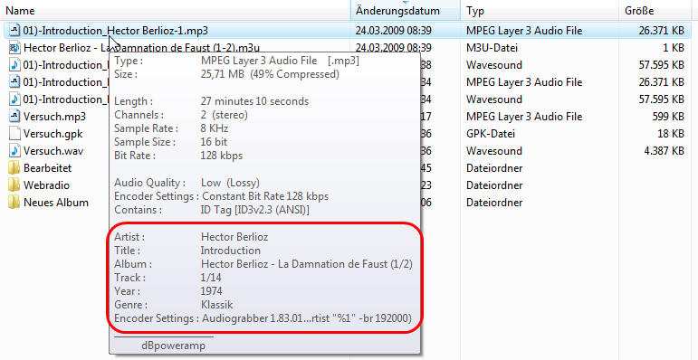

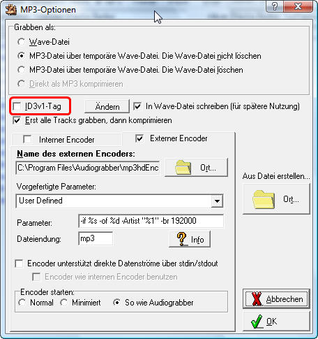

<p dir="auto">Bei Audigrabber habe ich allerdings Probleme. Selbst wenn man bei "externer Encoder" das Häkchen bei ID3v1-Tag wegmacht (s. Bild), taggt Audiograbber offenbar doch noch (s. Bild) und zerstört damit den neuen Stream. Es wird von WinAmp nicht mehr als mp3hd-File erkannt. Wie kann man Audiograbber das taggen <strong>vollständig abgewöhnen</strong>?</p>
<p dir="auto">Bei dieser Gelegenheit:<br />
Kann man in Audiograbber das manuell neu-erstellte mp3hd-Preset irgendwie abspeichern, z. B.<br />
-if %s -of %d -Artist "%1" -br 192000<br />
oder<br />
-if %s -of %d -Artist "%1" -br 192000 -Album "%2" -Track "%3" -Title "%4" -Genre "%7" -com "%8"<br />
Ich finde da bisher keine Möglichkeit.</p>

-if %s -of %d -br 192000 -Artist "%1" -Album "%2" -Track "%3" -Title "%4" -Genre "%7" -com "%8"</p>
<p dir="auto">Wo finde ich alle "%*"-Codes von Audiograbber? Wo sind die Presets gespeichert? Wo und wie kann man Presets speichern? In der ini-File habe ich jedenfalls nichts gefunden...</p>

<p dir="auto">...sondern über die Menüleiste im Hauptfenster =&gt; Optionen.</p>
</blockquote>
<p dir="auto">Also, bitte schlagt mich, aber ich finde dort kein Häkchen. Kannst Du mir bitte auf die Sprünge helfen?</p>
