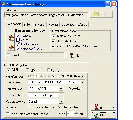

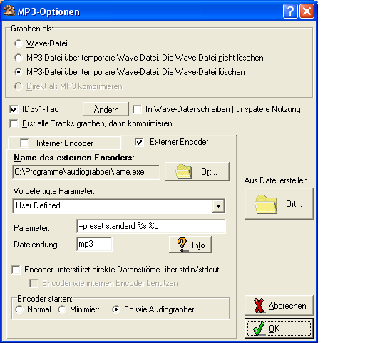

    Hallo Leute,
    bin Neuling hier. Habe viele Themen gelesen (auch die 4 Schritte-Anleitung), aber keines scheint so recht auf mein Problem zu passen.
    habe eine Audio CD gegrabbt. Es wurden erst wav und dann mp3-Dateien erzeugt. Windows Media Player scheint die mp3 abzuspielen, es ist aber nix zu hören. Mein mp3-player sagt "Formatierungsfehler".
    Die Audio-CD enthält keinen Hinweis auf Kopierschutz.
    Wo ist das Problem?
    Hoffe, jemand kann mir weiterhelfen.
    Habe Screenshots angehängt, hoffentlich in der richtigen Größe 😄

      Die Mp3-Einstellungen sind nicht ganz aktuell, aber ansonsten korrekt, ich kann keinen Fehler erkennen.
      Kontrolliere im Mixer Deiner Soundkarte, ob Du eventuell einfach nur stummgeschaltet hast.
      Daß Dein MP3-Player nicht funktioniert, kann vielerlei Gründe haben.
      Stell einmal auf den internen Encoder um, und wähle "Konstante Bitrate", meinetwegen 192 kbit. Das ist nicht gerade optimal, hilft aber, den Fehler einzugrenzen.
        Folgende Tests kannst Du machen:
        Nur als wav-Datei Grabben (ohne komprimierung). Lässt sich die Datei abspielen, passiert der Fehler beim Encodieren.
        Mit einer anderen mp3-Datei gegenprüfen, ob Media Player und Porty in Ordnung sind.
        CD in einem anderen Laufwerk/ an einem anderen PC /versuchsweise mit dem Media Player grabben.
        Eine andere CD grabben, ob das Problem mit anderen CDs auch besteht.
