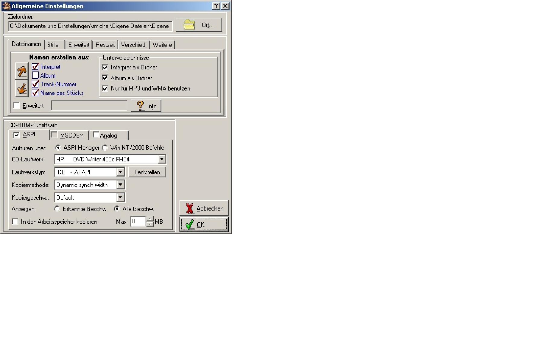

    Hallo Forum,
    ich mache gerade erste Versuche meine normalen Audio-Cd´s in MP3-Cd´s zu konvertieren.
    Ich habe den Audiograbber, Lame-Encoder und ASPI-Treiber installiert.
    Nach dem Grabben habe ich die CD als MP3-files auf dem Rechner, wo ich sie auch abspielen kann.
    Jetzt habe ich eine MP3-Daten-CD und eine MP3-Audio-CD mit Nero gebrannt (je ein Track zum Test).
    Der Rechner spielt beide Versionen ohne Probleme.
    Mein CD-Player der Heimanlage nicht, weil er kein MP3 kann (war zu erwarten). Der DVD-Player (Tevion-DVD 2001), der kann MP3 -steht zumindest drauf- sagt "No Disc"!
    Was mache ich falsch?
    Gruß raimic

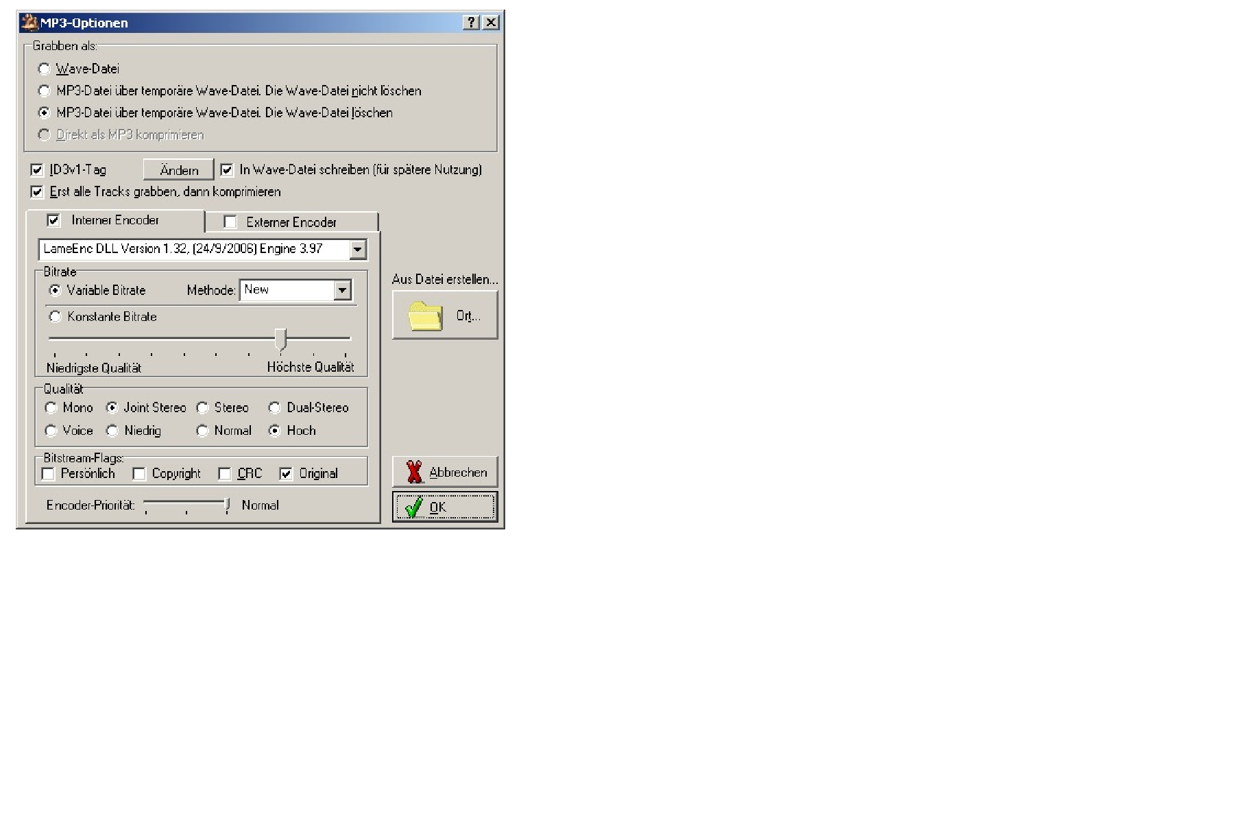

    ....ich noch mal.
    Kann es sein, dass der DVD-Player Probleme mit der variablen Bitrate hat?
    Gruß raimic
      Variable Bitraten gehören zum mp3-Standard wie Mehl zum Brot. Player, die damit nicht umgehen können, sind entweder verdammt alt (früher gab es da mehr Probleme) oder sie verdienen die Bezeichnung "mp3-Player" nicht. Zumindest das Abspielen sollte eigentlich immer möglich sein. Wirkliche Zicken machen die meisten Player nur beim Spulen und bei der Anzeige der Spieldauer.
      Du kannst ja probehalber ein paar mp3s mit konstanter Bitrate erstellen und prüfen, ob der Player diese erkennt.
      Übrigens sind mp3-CDs immer Daten-CDs. Nero will es unerfahrenen Benutzern nur leichter machen.
      Danke auch für die Screenshots! Sowas ist immer sehr hilfreich. Zumindest im Audiograbber sind die Einstellungen korrekt.
