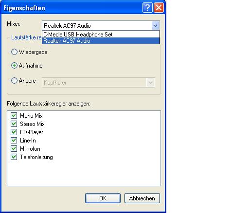

    Wenn ich in Audiograbber im Line-in-Modul auf "Mixer" klicke, dann kann ich danach immer noch zwei Mixer auswählen.
    Der spezielle Fall bei mir ist, dass ich ein usb-adapter verwende, weil der audio-Ausgang am Laptop defekt ist. Ich haber aber auch über den Laptop-Eingang für Mic kein anderes Ergebnis erzielt. Es gibt somit den USB-Adapter-Mixer und den Realtec AC97 audio-Mixer. Welcher ist der richtige? (screenshot 1)

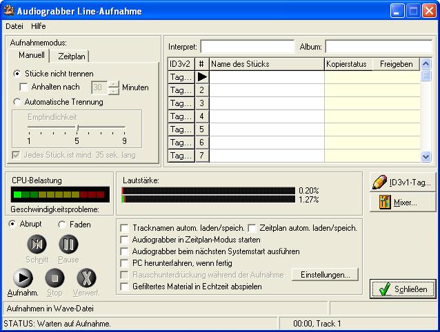

    Das Ergebnis ist jedenfalls Folgendes: Es kommt bei mir kein Signal beim Lini-In Modul bei "Lautstärke" an. (screenshot 2)
    Hat jemand eine Idee warum nicht?

      Desweiteren ist mir aufgefallen, dass der Mixer immer wieder auf den Realtec-Mixer umspringt, wenn ich das Fenster oder Audiograbber schließe. Kann es damit was zu tun haben? Und wenn ja, wie kann ich es beheben?

        1.: Welches Audiogerät ist in den allgemeinen Einstellungen des Audiograbbers unter „Analog“ ausgewählt?

          Hallo start78,
          1. Sowohl im Reiter "Weiteres" als auch unter CD-Rom-Zugriffart war die Realtec-SK eingestellt. Habs gewechselt und kann jetzt zumindest Aufnehmen was aus! dem Headset-Kopfhörer kommt.

          2. Mit Audiograbber geht es auch mit dem Wechsel der zwei Soundkarten-Einstellungen in "Allgemeines" nicht. Mich wundert dabei eben, dass der Mixer bei der Line-In-Aufnahme bei jedem neuen Aufruf wieder auf den Realtec steht, die Umstellung auf die USB-Soundkarte also gar nicht annimmt.

            Mir ist noch was aufgefallen. Weiß nicht, ob das von Belang ist. Vielleicht aber schon. War zumindest vorher nicht so, meine ich mich zu erinnern.
            Ich habe wenn ich die verschiedenen Optionen zu Aufnahme (Mono Mix, Stereo Mix, CD-Player, Line-In, Telefonleitung) folgenden Rauschen.
            Mono Mix: Lautes Rauschen, zw. 10-20% der max. Lautstärke
            Stereo Mix: zw. 8-13 %  Rauschen
            CD-Player: zw. 2-6 % Rauschen
            Line-In: zw. 0,2-1,2% fast tonlos
            Mikrofon: zw. 1-4% Rauschen
            Telefonleitung: zw. 0,2-1,2 % fast tonlos
